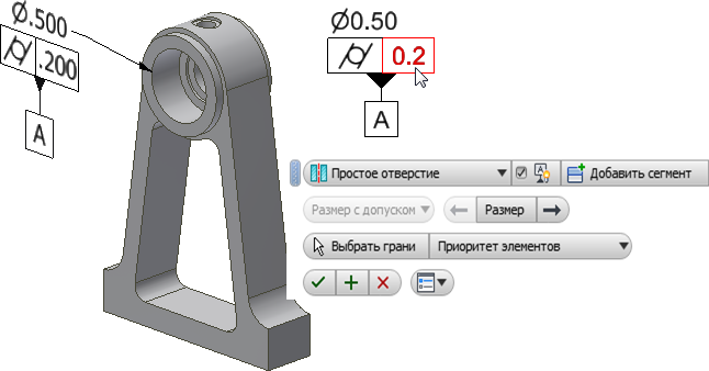

  1. Выберите на ленте вкладку «Аннотации» панель «Геометрические аннотации» «Элемент допуска» .
  2. Выберите необходимую грань или грани, при необходимости настройте параметры, а затем нажмите кнопку «ОК».
  3. Перетащите выноску в требуемое положение, а затем щелкните мышью для размещения конечной точки выноски.
    Совет: Для изменения ориентации выноски щелкните правой кнопкой мыши и выберите «Выровнять по геометрии» перед размещением конечной точки выноски. Чтобы изменить ориентацию, можно щелкнуть ребро или ось.
    На мини-панели инструментов доступен интерактивный предварительный просмотр аннотаций допуска. На мини-панели инструментов доступны команды, с помощью которых можно выбрать тип геометрии или элемента, добавить обозначение базы или дополнительную строку в допуск формы. Параметры, соответствующие выбранной геометрии или элементу, отображаются в списках.
  4. Щелкните элементы в предварительном изображении, чтобы изменить свойства и значения, отображаемые в аннотации.
  5. Для создания элемента допуска нажмите «ОК».
    Аннотация добавляется в папку «Элементы допуска» в обозревателе.
  6. Чтобы отредактировать выравнивание элемента, выберите элемент в области отображения, щелкните правой кнопкой мыши и выберите «Выровнять по геометрии». Выберите ребро или ось, чтобы изменить выравнивание.
  7. Редактирование элемента допуска
    • Выберите элемент в области отображения или в обозревателе, щелкните правой кнопкой мыши и выберите в контекстном меню пункт «Редактировать элемент допуска».
    • Дважды щелкните элемент в области отображения или в обозревателе.
    Измените требуемые параметры, а затем нажмите кнопку «ОК».
    Совет: Снимите флажок, чтобы удалить обозначение базового элемента.
Прим.: При выполнении команды «Элемент допуска» происходит автоматическое обнаружение связанных размеров эскиза или элементов, создаваемых в модели. При выполнении команды осуществляется неявное повышение размера допуска при создании элемента допуска.
