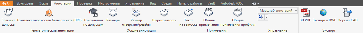

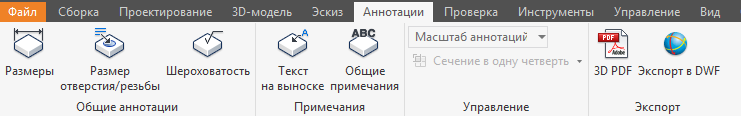

Используйте команды, доступные на вкладке «Аннотации» в файле детали или сборки для добавления 3D-аннотаций в модель.
Используйте команду «Элемент допуска» в файле детали, чтобы добавить в модель аннотации для допусков формы и расположения. Используйте команду «Консультант по допускам», чтобы понять состояние модели и управлять аннотациями элементов допуска.

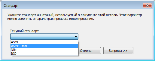

Задание единиц измерения и стандартов для 3D-аннотаций
Изменения, внесенные на вкладке «Единицы измерения» в параметрах процесса моделирования, не влияют на 3D-аннотации. Щелкните вкладку «Стандарты» диалогового окна «Параметры процесса моделирования» и укажите активный стандарт, чтобы задать единицы измерения. Если во время первого использования 3D-аннотации активный стандарт не существует, пользователю предлагается выбрать стандарт.
