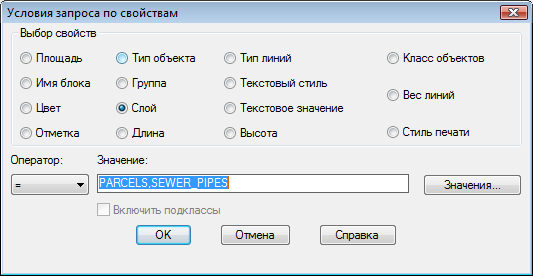

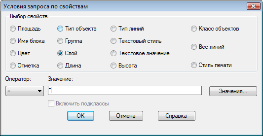

  4. В диалоговом окне "Условия запроса по свойствам" выполните следующие действия.
    • В области "Выбор свойств" выберите "Слой".
      Выберите "Слой" в качестве условия запроса по свойствам. На карту будут добавлены только объекты из выбранных слоев.
    • Щелкните "Значения".
  5. В диалоговом окне "Выбор" выберите слои PARCELS (Земельные участки) и SEWER_PIPES (Канализационный трубопровод). Нажмите ОК.
  6. Убедитесь, что выбранные слои указаны в диалоговом окне "Условия запроса по свойствам" в области "Значение". Нажмите ОК.
