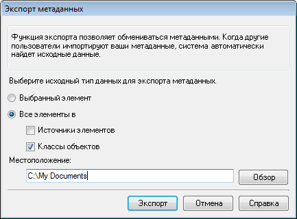

Метаданные можно экспортировать из чертежа в файл XML с расширением .mtd. Связующий файл также создается и сохраняется в том же месте, что и файл MTD. Можно задать параметр "Автоматическое обновление" в диалоговом окне "Параметры метаданных". Когда включен этот параметр, связующий файл запоминает местоположение данных и регулярно обновляет экспортированные метаданные.
В этом упражнении используется карта, созданная в разделе Упражнение 1. Создание объектов с помощью классов объектов.
Экспорт метаданных
Например, перейдите к папке, в которую скопированы файлы примеров учебного пособия.
Использование классов объектов для организации экспортированных метаданных.
Созданы метаданные, содержащие информацию о классе объектов . Экспортированы метаданные для классов объектов.
