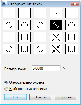

Когда объекты запрашиваются на карту из файла DWG, все данные о стиле теряются. Так как точки не стилизованы, их невозможно увидеть на новой карте. Чтобы увидеть точки сигналов, назначьте карте стиль точек.
Как только сигналы появятся на карте, можно создать сигнал с помощью класса объектов "Сигналы".
Назначение карте стиля точек

Выберите стиль точки для сигналов.

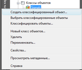

Создание объекта класса "Сигналы"
Правой кнопкой щелкните соответствующий класс объектов, чтобы создать объект этого класса.

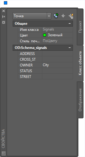

На палитре "Свойства" просмотрите или измените свойства для нового объекта.
