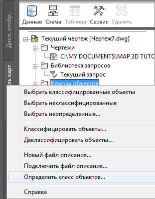

Описание класса объектов
Открыть
Чертеж.
. найти. Опишите класс объектов, выбрав объект-модель.

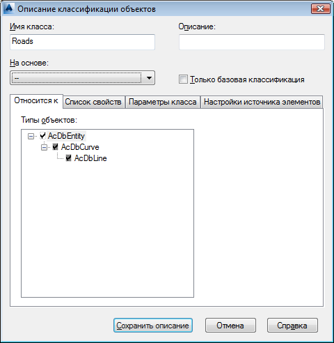

Укажите метод создания объектов, который должны использовать существующие объекты, чтобы относиться к данному классу.
Все существующие объекты, добавленные в этот класс, должны использовать выбранный здесь тип объекта. При невозможности достоверного определения факта создания существующих объектов дорог при помощи метода AcDbLine или AcDbCurve, рекомендуется установить только флажок AcDbEntity.

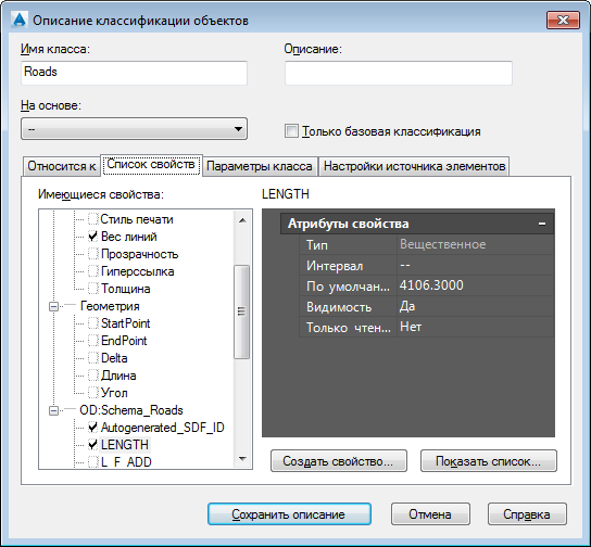

Задайте свойства для объектов этого класса и требуемые значения по умолчанию.
В следующей таблице представлен рекомендуемый набор общих свойств и их значений для класса "Дороги".
| Свойство | Значение |
| Общие свойства | |
| Цвет | Красный |
| Слой | Schema_Roads |
| Тип линии | Нет значения |
| Вес линий | 0.13 |
В полях данных объекта очистите значения, которые относятся только к выбранному объекту-модели. Например, включите свойства NAME (Название) и ST_NAME (Название улицы), чтобы их содержали все новые дороги. Удалите значения, которые отображены здесь, так как названия новых дорог будут отличаться от названия объекта-модели.
Например, щелкните свойство ST_NAME и посмотрите его значения. Значением по умолчанию для названия улицы является название объекта-модели. Это значение неверное практически для всех вновь создаваемых дорог. Выделите значение и удалите его.
Объекты, добавляемые в этот класс будут иметь свойство ST_NAME, но в качестве значения будет использоваться название этой дороги (сохраненное в свойствах данного объекта). Если такого значения нет, свойство остается пустым. В следующей таблице представлен рекомендуемый набор свойств OD:Schema_Roads и их значений для класса "Дороги".
| Свойство | "Значение" |
| Autogenerated_SDF_ID | Нет значения |
| LENGTH | Нет значения |
| NAME | Нет значения |
| PREFIX | Нет значения |
| SEG_ID | Нет значения |
| ST_NAME | Нет значения |
| ST_TYPE | Нет значения |
| SUFFIX | Нет значения |
| ТИП | Нет значения |

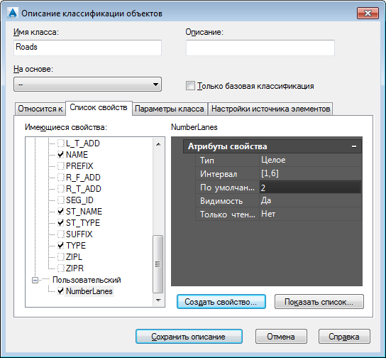

Определите пользовательские свойства для класса объектов.
Свойство NumberLanes выделено, рядом с ним установлен флажок.

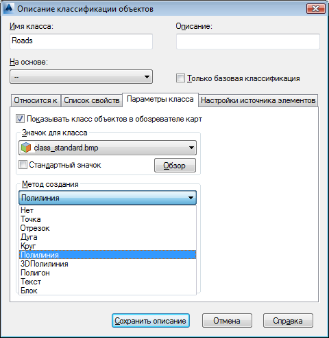

Выберите для новых объектов, создаваемых в рамках данного класса объектов, команду "Создать метод".
При создании дорог в этом классе используйте метод "Полилиния". Существующие объекты, добавляемые в этот класс, не обязательно должны быть полилиниями.
