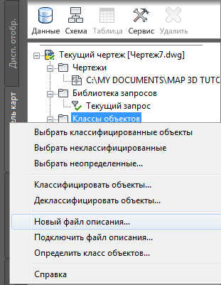

Для создания файла определения классов объектов перейдите на вкладку Обозреватель карт на панели задач. Этот файл можно создать в любой карте.
Создание файла описаний
Создать
Чертеж. Выберите шаблон map2d.dwt и нажмите кнопку "Открыть".
Создание файла описаний классов объектов
Например, перейдите к папке, в которую скопированы файлы примеров учебного пособия. Присвойте файлу описаний имя MyDefinition.xml.
Теперь определяемые классы объектов сохраняются в новом файле описаний.
