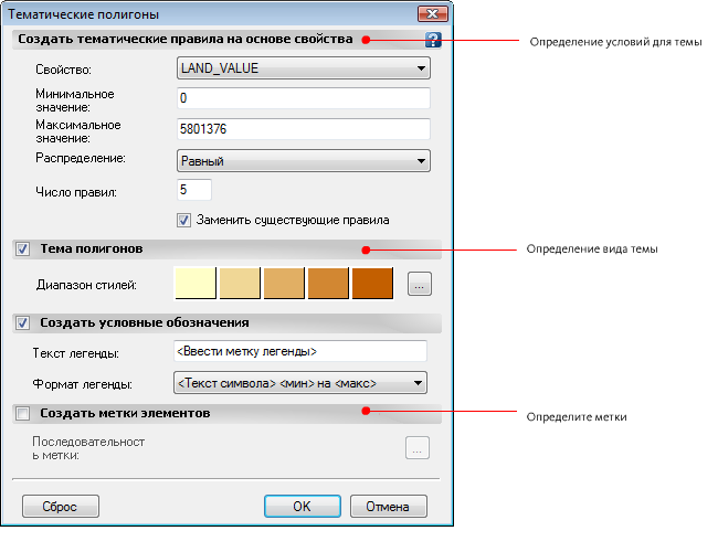

Определение темы
  1. В диалоговом окне Слой темы в разделе «Создать тематические правила на основе свойства» щелкните стрелку вниз рядом с кнопкой Свойства и выберите LAND_VALUE.
    Не изменяйте минимальное, максимальные значения и значения распределения.
    Для создания темы используется диалоговое окно Слой темы.
  2. Нажмите рядом с рисунком Диапазон стилей.
  3. Выберите элемент заливки.
  4. Измените окончательный цвет для линейно изменяющегося цветового шаблона на темно-красный.
  5. Установите значение Прозрачность равным 40.
  6. Дважды нажмите ОК для возврата в Редактор стилей. Оставьте Редактор стилей открытым для следующего упражнения.
