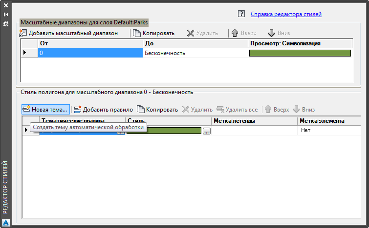

  2. Создайте тему для слоя участка.
    Тема – это тип стиля отображения. В каждом слое назначьте стили для геопространственных элементов.
    • На вкладке Диспетчер отображения выберите слой земельных участков и нажмите Стиль.
      Прим.: Если окно Редактор стилей закреплено, чтобы отобразить его, наведите на него курсор. Оно может располагаться в левой части окна приложения.
    • В Редакторе стилей в группе Стиль полигона для масштабного диапазона 0 — бесконечность выберите Новая тема.
      Выберите Новая тема, чтобы определить тему для слоя «Участки».
