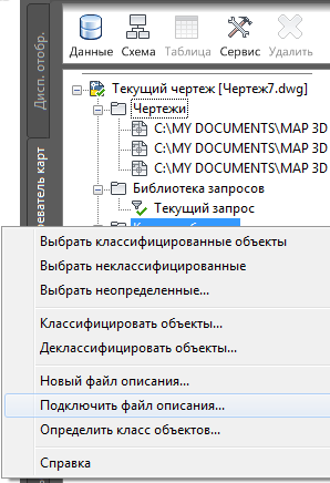

Подключите файл описаний MyDefinition.xml.

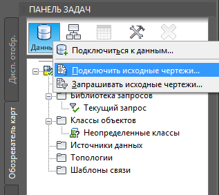

Подключить исходные чертежи.
Подключите чертежи, содержащие классифицированные объекты.
Выберите все три файла чертежа.
При выполнении остальных действий упражнения может появляться предупреждение. В нем сообщается о том, что связь между запрашиваемыми объектами в текущем и подключенном чертежах может нарушиться, если будет закрыт текущий файл чертежа. Это сообщение напоминает о необходимости сохранить все изменения, выполненные в исходном файле чертежа. Это предупреждение можно игнорировать.
