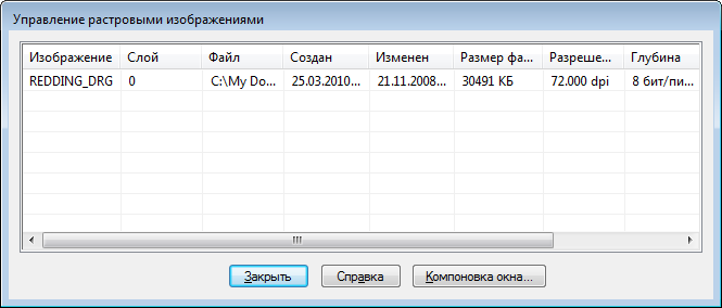

  2. В области чертежа наведите курсор на изображение и, удерживая нажатой клавишу Shift, щелкните по изображению.
  3. Выберите последовательно вкладку "Вставка"панель "Изображение""Управление изображениями". найти
  4. В диалоговом окне "Управление изображениями" просмотрите информацию о растровом изображении REDDING_DRG.
    В диалоговом окне "Управление изображениями" показана информация о выбранном изображении.
  5. По завершении нажмите кнопку "Закрыть".

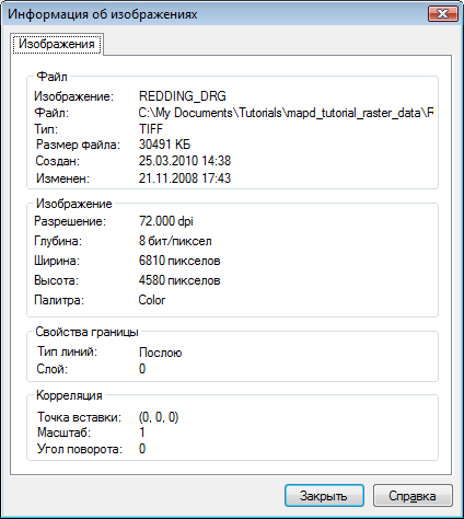

  6. Выберите изображение еще раз.
    Наведите курсор на изображение и, удерживая нажатой клавишу Shift, щелкните по изображению.
  7. Щелкните выбранное изображение правой кнопкой мыши и выберите команду ИзображениеИнформация.
  8. В диалоговом окне "Информация об изображениях" просмотрите сведения о растровом изображении REDDING_DRG.
    В диалоговом окне "Информация об изображениях" можно найти дополнительные сведения.
  9. По завершении нажмите кнопку "Закрыть".
