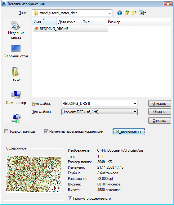

  3. Выберите последовательно вкладку «Главная»панель «Данные»«Вставить изображение». найти
  4. В диалоговом окне Вставка изображения выполните следующие действия.
    • Перейдите к папке, в которой сохранены файлы образцов учебного пособия.
    • В поле Тип файла выберитеTagged Image File Format (*.tif,*.tiff).
    • В списке изображений выберите REDDING_DRG.tif.
    • Нажмите кнопку Информация, чтобы узнать размер файла, дату создания и другие сведения, а также открыть предварительный просмотр.
      При нажатии кнопки Изображение отображается окно предварительного просмотра и статистика по изображению.
    • Выберите Изменить параметры совмещения.
    • Нажмите кнопку Открыть.
