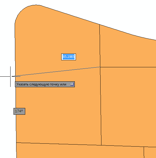

Разделение одного участка на две части
Запомните адрес, чтобы потом его можно было проверить.
При щелчке в крайней левой колонке выбирается запись в Таблице данных и выполняется автоматическое зумирование до этого участка.
. найти
При этом земельный участок делится на две части. Чтобы поделить участок на больше частей, выберите "Несколько деталей".
Значения по умолчанию для этих двух запросов можно указать в диалоговом окне "Параметры редактирования элементов". Эти запросы можно выключить и всегда использовать значения по умолчанию. В таком случае, будет выводиться только третий запрос, а первые два — нет.
Это функция автоматически создает уникальный идентификатор для нового участка.
После выполнения последнего пункта нажмите ВВОД и участок будет разделен.
