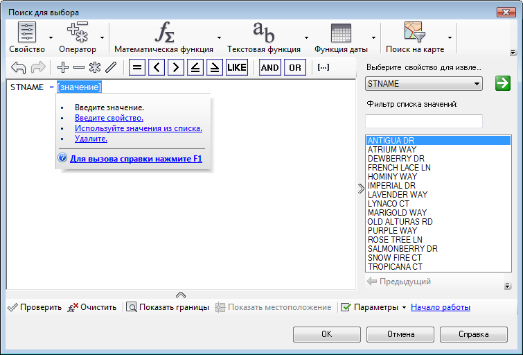

Поиск участка для разделения
Когда Автозумирование включено, цвет таблицы отличается от фона окна
. Когда оно отключено, блица имеет такой же цвет, как и фон окна.
Список свойств заполняется при нажатии зеленой стрелки. Этот выбор заменяет ранее выбранное значение.
Нажмите "Далее", если в списке нет элемента "Антигуа".
В Таблице данных строки для участков на Антигуа-драйв будут выделены. Карта зуммирована до этой улицы, а также до выбранных участков.
