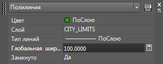

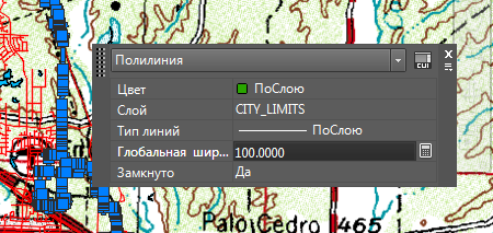

    Если не видна панель "Быстрые свойства", щелкните мышью в любом месте чертежа и выберите "Быстрые свойства" из контекстного меню.
  4. Выберите значение в поле "Тип линий", введите 100 и нажмите клавишу Enter.
    В окне "Быстрые свойства" можно изменять значения.
  5. Нажмите клавишу Esc, чтобы закрыть окно "Быстрые свойства".
    Теперь полилиния на чертеже имеет новую ширину.
