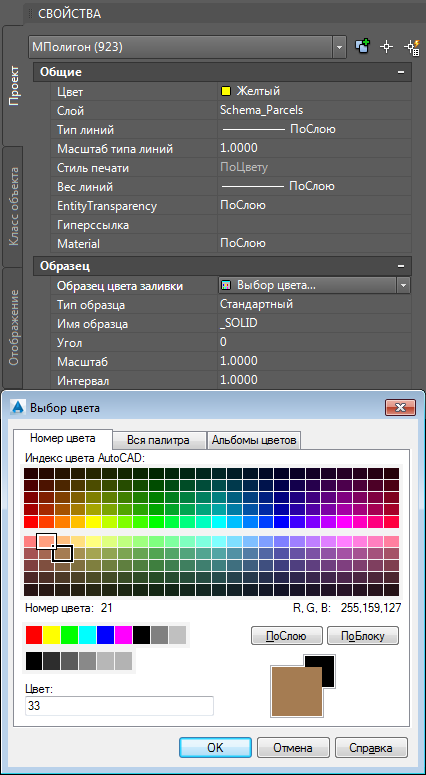

Чертеж. Выбраны все объекты, относящиеся к классу "Участки".
Измените цвет заполнения для всех объектов в классе "Участки" с помощью палитры "Свойства".
Объекты созданы и отредактированы с помощью описаний классов объектов.
