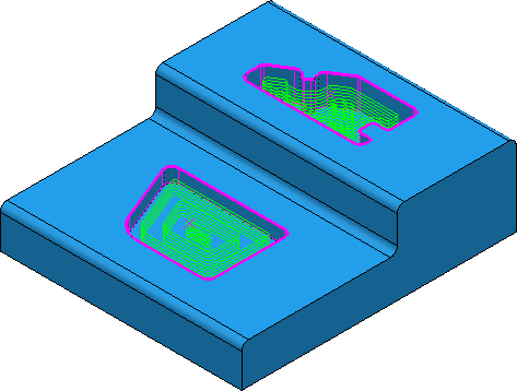

Используйте стратегию Выборка элементов Карман, чтобы эффективно удалять большие объемы материала для отдельных элементов Карман, используя одну стратегию. Эта стратегия позволяет обрабатывать несколько карманов на разных Z слоях.
Есть несколько страниц, связанных со стратегией Выборка элементов Карман:
