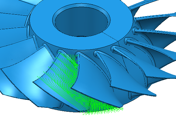

Используйте стратегию Выборка моноколеса для быстрого удаления материала при обработке моноколеса или лопасти.
Прим.: Выборка моноколеса выполняет обработку только до того слоя, который может быть обработан полностью.
Прим.: Необходимо
задать геометрию, которая создает отдельные компоненты моноколеса или импеллера перед созданием стратегии обработки моноколеса. Каждый компонент должен быть сгруппирован в один
Слой или
Набор.
