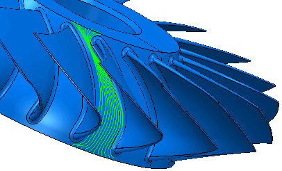

Используйте стратегию Чистовая обработка ступицы, чтобы обработать область ступицы между двумя лопатами.
Прим.: Необходимо
задать геометрию, которая создает отдельные компоненты моноколеса или импеллера перед созданием стратегии обработки моноколеса. Каждый компонент должен быть сгруппирован в один
Слой или
Набор.
