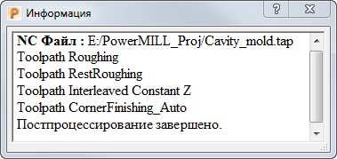

Если в вашем NC-файле есть несколько траекторий, то вы можете постпроцессировать NC-файл. Предполагается, что вы задали постпроцессор и остальные параметры (смотрите подробности в диалоге Параметры NC-файлов). Аналогичным образом происходит постпроцессирование нескольких NC-файлов.
PowerMill сначала вычисляет все пакетные траектории, если такие имеются, а затем постпроцессирует траектории в соответствии с ранее заданными параметрами.
, чтобы закрыть диалоговое окно Информация.
Если NC-файл вычислен корректно, он меняется цвет с голубого
на зеленый
Если возникли ошибки, PowerMill выдает сообщение об ошибке.
Заметьте, что необязательно задавать имя выходного файла и его местоположение. По умолчанию PowerMill присваивает файлу управляющей программы имя NC-файла, изменяя расширение (в нашем примере получится 1.tap). По умолчанию файл сохраняется в текущей папке.
Если вы хотите задать другое имя файла или местоположение папки, то следуйте инструкциям в разделе Задание имени и расположения файла вывода.
