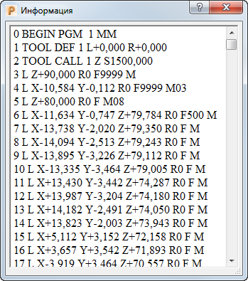

- Вид — Нажмите, чтобы показать постпроцессированный NC-файл в информационном окне. For example:
