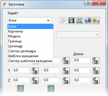

Страница Заготовка задает форму, размер и ориентацию необработанного материала.
Она содержит те же параметры, что и диалоговое окно Заготовка на вкладке «Главная».
Задает — Выберите опцию, которая определяет, как задавать заготовку. Существует несколько способов задания заготовки:
Блок — Используйте эту опцию, чтобы задать заготовку в виде прямоугольного блока, размеры которого могут быть заданы минимальными и максимальными координатами по X, Y, Z.
Например, если вы ввели для параметра Припуск значение 15 до того, как нажали Вычислить, то PowerMill сместит заготовку на 15 мм от минимального размера заготовки, охватывающей модель.
Картинка — Используйте эту опцию, если заготовка может быть задана вытягиванием 2D контура. Контур должен быть сохранен как файл DUCT изображения (.pic). Этот контур или группа контуров должны быть замкнутыми и не должны иметь пересечений (с самими собой или другими контурами).
. Это откроет диалог Открыть заготовку как контур, который позволяет открыть существующий файл картинки.Модель — Используйте эту опцию, когда заготовка имеет сложную форму, которая может быть задана 3D моделью.
. Это откроет диалог Открыть заготовку из модели, который позволяет открыть существующий файл триангулированной модели.
Граница — Используйте эту опцию для обработки особой облатси, заданной вытянутым 2D контуром.
Цилиндр — Используйте эту опцию, когда заготовка имеет цилиндрическую форму. Ось цилиндра расположена вдоль оси Z.
Сектор цилиндра — Используйте эту опцию, когда заготовка цилиндрическая, и вы хотите обработать сектор этого цилиндра.
Шаблон вращения — Используйте эту опцию, чтобы обработать деталь, которая задана шаблоном вращения.
Сектор шаблона вращения — Используйте эту опцию, чтобы обработать часть детали, которая задана шаблоном вращения.
Открыть заготовку — Нажмите, чтобы открыть диалог Открыть заготовку как контур или диалог Открыть заготовку как модель. Эти диалоги позволяют открывать существующие картинки или файлы триангуляции. Вы можете нажать эту кнопку, только если выбран параметр Модель или Контур в списке Задаются.
Сохранить заготовку — Нажмите, чтобы сохранить заготовку. Открывается диалог Экспорт заготовки. Заготовку можно сохранить как файл .dmt или .stl.
Удалить заготовку — Нажмите, чтобы удалить заготовку.
