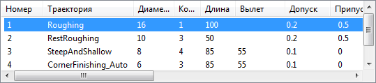

Список траекторий — Показывает все траектории, входящие в состав NC-файла, вместе со всеми параметрами, необходимыми для создания траектории. Выберите одну или несколько траекторий, чтобы отобразить информацию о них в нижней части диалога.
Колонки можно перетаскивать и менять их размер наведением курсора на границу колонки и перетаскиванием его в новое положение.
Поле Номер - это Номер инструмента.
Если Номер стоит в скобках, (2), это говорит о том, что для этой траектории нет смены инструмента.
Если Номеру предшествует звездочка, *, это говорит о том, что для этой траектории Номер инструмента изменен в нижней части этого диалога.
Если Номер заменяется на ?, это говорит о том, что инструменту не был задан номер, но для параметра Нумерация инструмента было выбрано Как задан.
Вы не можете задавать такой же Номер для инструмента, что уже существует для другого инструмента. Но это правило не распространяется на случай, когда вы записываете отдельный файл для каждой траектории, где все Номера инструментов по умолчанию равны 1. Первый № инструмента в любом файле по умолчанию равен 1.

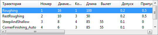

Список траекторий — нажмите, чтобы показать список траекторий и их параметров (используемых в NC-файле) в отдельном диалоговом окне.
Список инструмента — отображает список инструментов и их параметров (используемых в NC-файле) в отдельном диалоговом окне.
Вы можете щелкнуть правой кнопкой по столбцам в диалогах Список траекторий и Список инструмента, чтобы настроить вид или скопировать данные во внешнее приложение.
