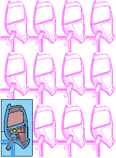

Число рядов — введите значение или используйте
, чтобы задать количество рядов.Трансформация этой траектории имеет 3 ряда и 4 столбца:

Число столбцов — введите значение или используйте
, чтобы задать количество столбцов.Трансформация этой траектории имеет 3 ряда и 4 столбца:
