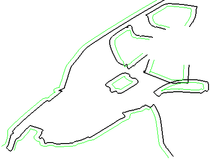

Используйте стратегию По профилю 3D кривой, чтобы обрабатывать 3D кривую слева или справа. Это похоже на обработку боком фрезы по кривым и на обработку 2D-профиля: PowerMill создает траекторию, которая режет боковой частью инструмента по мере того, как он движется по кривой.
Поверхности для этой стратегии не требуются, только 3D кривая.
