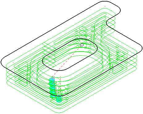

Используйте стратегию Выборка по 2D кривой, чтобы выполнить выборку внутри замкнутой кривой с помощью растровых перемещений.
