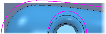

Диалог Граница по силуэту создает границу по силуэту модели, полученному проецированием контуров модели вдоль оси Z. Использование этой границы сводит к минимуму подъемы инструмента из-за потери контакта при обработке триангулированной модели.
Выберите вкладку «Граница» > панель «Создать» > «Силуэт», чтобы открыть диалоговое окно Граница по силуэту.
