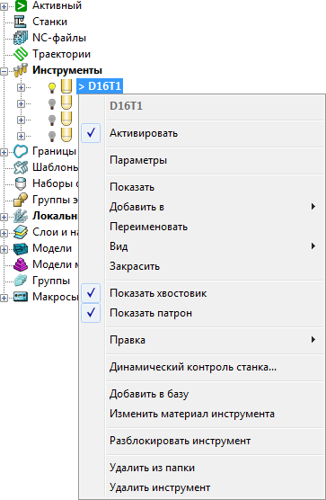

Меню отдельного инструмента
Используйте меню отдельного инструмента, чтобы управлять и редактировать выбранный инструмент.
Чтобы открыть это меню, в Проводнике щелкните правой кнопкой мыши по отдельному инструменту.
D16T1 — Имя выбранного инструмента.
Активировать — Когда выбрано, активирует этот инструмент и деактивирует другой текущий активный инструмент. Когда выбор с этой опции снимается, этот инструмент деактивируется.
Параметры — Выберите, чтобы открыть диалог Инструмент.
Можно редактировать белые поля, но не серые. Доступные для редактирования поля зависят от того, использовался ли инструмент в траектории или нет. Если да, то нельзя редактировать геометрию инструмента, хвостовика и патрона. Если инструмент не применялся для создания траектории, то можно редактировать все поля.
Подробности смотрите в разделе Диалог Инструмент.
Показать — Когда выбрано, отображает инструмент. Снимите выбор, чтобы его "скрыть". Эта опция переключает между и .
Добавить в — Используйте опции Добавить в, чтобы добавлять инструмент в различные ветви Проводника.
Переименовать — Выберите, чтобы переименовать объект.
Вид — используйте параметры Вид, чтобы менять вид на тот, который относится к инструменту, а не к активной рабочей плоскости.
Закрасить — Когда выбрано, показывает инструмент закрашенным. Когда не выбрано, показывает инструмент каркасными кривыми.
Показать хвостовик — Когда выбрано, показывает хвостовик инструмента.
Показать патрон — Когда выбрано, показывает патрон инструмента. Когда показан патрон, хвостовик также отображается.
Правка — Выберите, чтобы показать опцию Копировать инструмент. Когда вы копируете инструмент, новый инструмент получает такое же имя, что и исходный инструмент, но с суффиксом _1. Можно отредактировать новый инструмент, щёлкнув по нему правой кнопкой мыши и выбрав Параметры.
Динамический контроль станка — нажмите, чтобы войти в режим Динамический контроль станка. Этот режим позволяет симулировать и настраивать конфигурацию и ось инструмента для 3+2-осевого станка, и вы можете быстро и легко улучшить доступ станка к детали.
Добавить инструмент в базу — выберите, чтобы открыть диалоговое окно Экспорт в базу. Этот диалог позволяет экспортировать инструмент в базу инструментов, чтобы можно было заново использовать его в будущем.
Изменить материал инструмента — Выберите, чтобы задать материал для инструментов в текущем проекте. Откроется диалоговое окно Материал инструмента.
Разблокировать инструмент — Выберите, чтобы отредактировать инструмент, используемый вычисленной траекторией.
Прим.: Разблокирование инструмента делает недействительными траектории, которые используют этот инструмент.
Удалить из папки — Выберите, чтобы убрать инструмент из текущей папки.
В этом примере используются группы элементов, но все остальные объекты работают также. Это изменит это:
Подробности смотрите в разделе Папки.
Удалить инструмент — Выберите, чтобы удалить инструмент.
