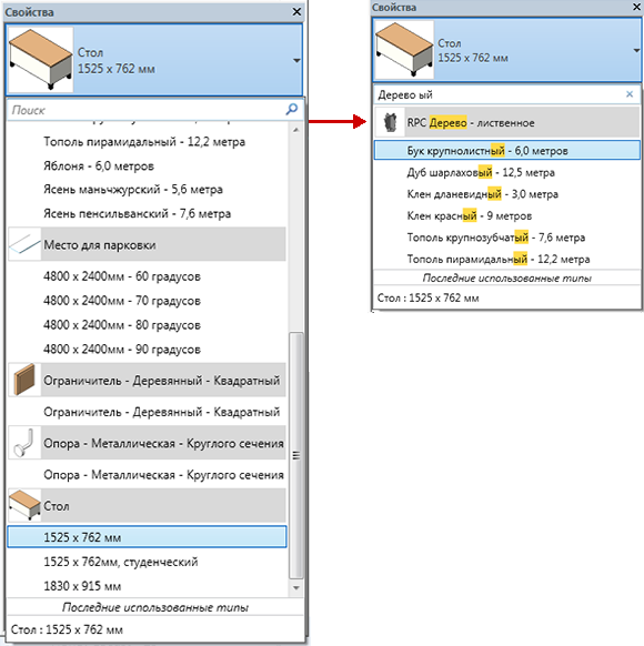

Видео: Поиск в длинных списках
С помощью функции поиска в списке «Выбор типа» можно быстро найти необходимую информацию. Обратите внимание на то, что функции ввода ключевых слов и просмотра результатов поиска работают согласованно, если поиск доступен.
Чтобы выполнить поиск по типу, выполните следующие действия:
  1. Нажмите кнопку «Выбор типа» или щелкните раскрывающийся список «Выбор типа». Курсор будет автоматически установлен в поле поиска.
  2. Введите строку для поиска или ключевые слова. (Соблюдение порядка слов необязательно.) Результаты поиска отображаются вместе с выделенными символами поиска.
  3. Навигация по результатам поиска:
    1. Нажмите клавишу TAB для активации списка поиска.
    2. Используйте клавишу TAB и комбинацию клавиш SHIFT + TAB или клавиши со стрелками для перехода вверх и вниз по списку.
    3. Нажмите клавишу ENTER, чтобы выбрать выделенный вариант из списка.
  4. Нажмите клавишу ESC или «х», чтобы удалить искомый текст и восстановить полный список.
  5. Снова нажмите клавишу ESC, чтобы отменить поиск и закрыть диалоговое окно.
