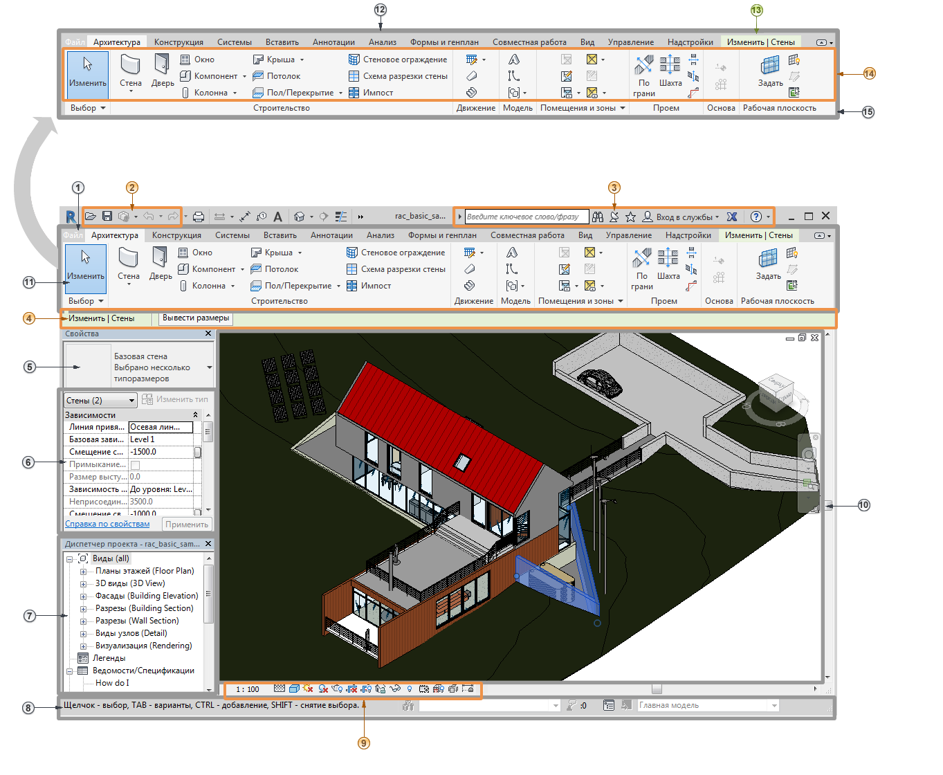

Обзор пользовательского интерфейса
Элементы пользовательского интерфейса
1 Вкладка «Файл»
2 Панель быстрого доступа
3 Инфоцентр
4 Панель параметров
5 Выбор типа
6 Палитра свойств
7 Диспетчер проекта
8 Строка состояния
9 Панель управления видом
10 Область рисования
11 Лента
12 Вкладки ленты
13 Контекстная вкладка ленты, содержащая инструменты, которые относятся к выбранному объекту или текущей операции
14 Инструменты на текущей вкладке ленты
15 Панели на ленте
