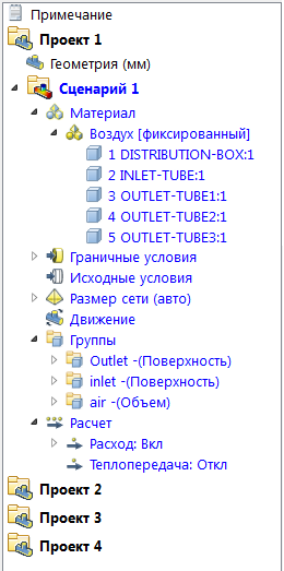

Исследование проекта создано в Autodesk® CFD. Оно состоит из четырех проектов. Каждый проект имеет сценарий, у которого полностью определены граничные условия и материалы:

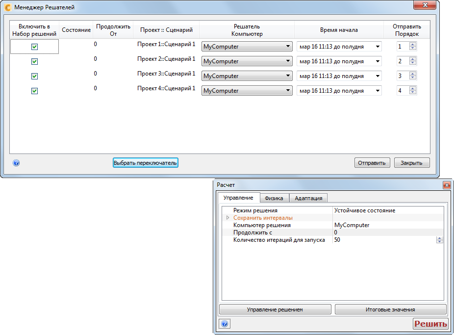

Чтобы открыть Диспетчер решений, щелкните правой кнопкой мыши от модели, и выберите Менеджер решений ...
Нажмите кнопку Выбрать переключатель так что, все будет работать при запуске.
Прим.: По умолчанию, каждый сценарий выполняет 100 итераций.
Чтобы уменьшить количество итераций (для краткости), нажмите на названии сценария и измените диалог "Решатель". Нажмите ОК.
Если требуется сократить время выполнения операций путем их одновременного решения в облаке, переместите Решатель компьютера в облако.
Прим.: Облачные единицы будут списываться из учетной записи. Дополнительные сведения о требованиях к облачным решениям можно найти здесь.
Повторите для всех сценариев, в соответствующих случаях.
Нажмите "Отправить", чтобы начать анализ.
Прим.: Четыре сценария будет работать в указанном порядке в колонке Порядок отправки.
Подробнее о Менеджере Решателя...

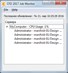

Чтобы посмотреть состояния каждого сценария, щелкните Диспетчер заданий из (вкладки) Настройка > (панели) Моделирование:
Подробнее о мониторинге решения ...
