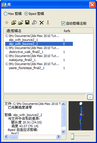

库作为一个存储设备用以保存用于运动混合器的运动剪辑(BIP 文件和 XAF 文件)。可以将剪辑直接加载至库里,并且在运动混合器中直接加载的所有剪辑也出现在库中。
对于在运动混合器中使用的每一运动文件,库中的列表列出资源(磁盘路径和文件名),以及该资源下的每个剪辑的名称或者成套剪辑来自的文件。
运动混合器可以将多个调整(不同大小的 Biped 剪辑的实例)应用于不同的 Biped。在库中,不同的剪辑调整被列在剪辑名称下。
如果您单击列表中的剪辑,列表下的窗口会显示关于剪辑的信息,包括被运用的体形之间的结构差别和文件最初被保留的体形。第二个窗口显示 Biped 动画的图表视图;拖动窗口下的滑动器以便移动通过那些动画。
库允许您将已调整剪辑的唯一版本保存到新的 BIP 文件中。这个新文件将包含新 Biped 的尺寸数据,因此当它被加载到混和器时不必调整。
如果您在某个大小的 Biped 上混合长 BIP 文件而不是用于创建 BIP 文件的大小,则在重新加载 MAX 文件或者加载 MIX 文件时,可能必须等待混和器重新计算 Biped 适应的调整。通过保存已调整的剪辑到新的 BIP 文件中并且在混和器里替换原先的剪辑,您可以节约加载时间。
如果以新文件名字保存库中实例化的剪辑,则库中的全部剪辑将同样被重命名。
