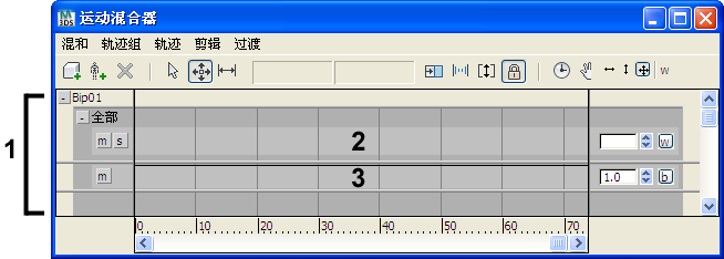

通过单击
“运动”面板
“Biped 应用程序”卷展栏上的“混合器”按钮或从“图形编辑器”菜单中选择运动混合器来打开混合器。
打开混合器的同时选定 Biped 时,将一个轨迹组、一个剪辑轨迹和一个平衡轨迹指定给那个 Biped。如果选择非 Biped 对象,则将打开一个空的混合器。
. 1. “轨迹”组
2. 剪辑轨迹
3. 平衡轨迹
这些内容将在以下部分详细讨论。
要从“运动”面板上访问运动混合器,请执行以下操作:
将打开运动混合器,并显示选定的 Biped 和两个轨迹。要了解这些轨迹,请参见向混合器添加轨迹。
访问混合器同时可以为 Biped 打开混合器模式。必须为 Biped 启用混合器模式才能观看 Biped 的混合运动。
