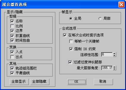

当使用踩踏脚(使用了 IK 约束)来创建两个运动之间的变换时,剪辑间的运动可能匹配得不是很好。当发生这种情况时,踩踏脚可能会发生滑动或跳跃,或者腿部可能会在变换区间附近不自然地伸展。
合成可以在基于脚运动变换之间来修正这两类错误:
“混合器首选项”对话框中的合成选项可以帮助更正这些问题。在运动混合器工具栏上单击“首选项”来访问此对话框。
为使合成产生作用,这些选项必须在计算合成之前先进行设置。如果为每个“合成”选项打开了“提示”,那么在每次计算合成的时,都会得到设置这些选项的提示。否则,合成将使用“混合器首选项”对话框中的设置。
“合成选项”组中的选项决定了合成是否影响踩踏脚剪辑间的变换,以及怎样影响这些变换。强制 IK 约束影响踩踏脚,而“过滤过度伸长腿部”则影响不自然伸直的腿部。如果希望每次进行和合成时都询问这些设置,请为每个“合成”选项打开“提示”。有关这些选项的详细信息,请参见“混合器首选项”对话框。
