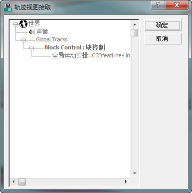

要将控制器指定给变量,请执行以下操作:
3ds Max 将打开“轨迹视图拾取”子对话框,显示轨迹层次。该对话框显示与“轨迹视图”层次相类似。

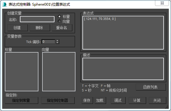

示例:要创建一个在精确的圆内移动球体的表达式,请执行以下操作:
使用“轨迹视图”来创建“表达式”控制器。
3ds Max 将打开“指定控制器”对话框。
3ds Max 将打开“表达式控制器”对话框。
[100*cos(360*NT), 100*sin(360*NT), 0]
表达式为该球体指定了一个圆形路径。NT 是一个变量,表示“规格化时间”。基于 NT 的运动在每个活动时间段恰好发生一次,无论动画中有多少帧。

上一步骤位置表达式中的两个 100 指定了半径。要调整圆路径的半径,可以创建一个符号变量来表示该半径。该变量有一个易于编辑的常量值。
变量名称“半径”出现在该对话框的“标量”列表中。
3ds Max 将打开一个名为“半径”的对话框。
半径变量现在为 150。
接下来表达式使用了新的变量。

“boxposn”会显示在该对话框左下方的“向量”列表中。
变量名称对大小写敏感;变量名称应该小写。
显示“轨迹视图拾取”对话框。该对话框在“轨迹视图 - 摄影表”的左侧出现时,同时显示了对象层次。
[radius*cos(360*NT), radius*sin(360*NT), 0]+boxposn.
再次播放动画。该球体绕着长方体在圆内移动,无论长方体移动到哪儿,它都会跟着移动到哪。
在单击“创建”之前,必须输入名称并指定类型。
首先高亮显示列表中的变量,这会将名称放入“名称”字段中。在“名称”字段中输入名称,然后单击“重命名”,新的名称将替换列表中旧的名称。

此窗口显示了所有的变量值,以及表达式的值。在更改变量或移动时间滑块时,“调试”窗口会自动进行更新,以交互式地察看表达式发生的变化。它同时也显示了帧 (F)、规格化时间 (NT)、秒 (S) 和 tick(T) 的值。
