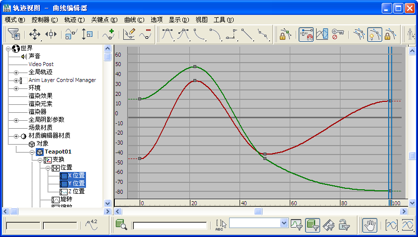

在此示例中,茶壶位置的动画位于 X 轴上的大约 -45 到 40 的范围之内,Y 轴上大约 -80 到 54 的范围之内。

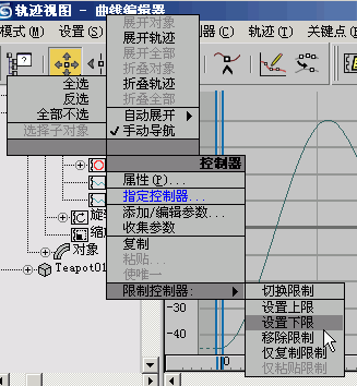

“设置下限”。
图形曲线现在被剪辑到下限以下。移动动画时,对象将不超出该位置。
“设置上限”。

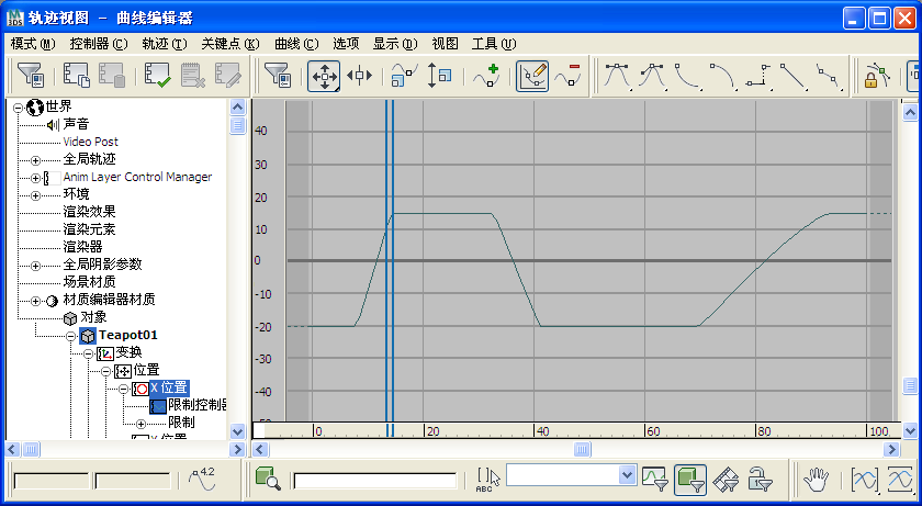

在本示例中,我们将它设为 13 附近。图形曲线现在被修剪为上限以上和下限以下。最终的运动同样将受到约束。
X 轴上的运动被限制在两端;对象最初的运动超出了限制,而现在则被限制在该范围之内。
“限制”控制器(X 位置)轨迹清晰地显示上限和下限剪切,同时“限制控制器”轨迹显示原始运动。

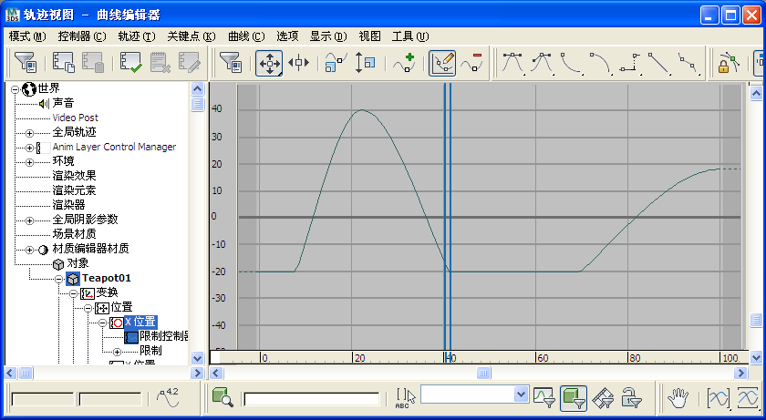

原始运动仍然作为“限制控制器”轨迹存在,可以通过切换“限制”控制器临时恢复它。
“切换限制”。 现在,当您移动动画时,对象像以前一样移动。

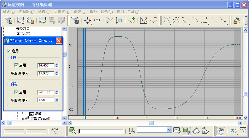

最后,我们将介绍“平滑缓冲区”设置。默认情况下,只要限制曲线就会创建锐角,从而使运动突然变化。可以用“平滑缓冲区”参数平滑这些角,从而产生看起来比较自然的运动。
这将重新打开“浮点限制控制器”对话框。
“平滑缓冲区”微调器,尽可能增加“平滑缓冲区”值。 随着该值的不断增加,图形上的上限角也变得越来越平滑。
请注意,此值有一个上限,在这种情况下为 34.973。此限制是由对话框上其他三个设置的值决定的。
“平滑缓冲区”。不可能有最大的上限平滑值。
现在可以采用上限和下限获得平滑效果。

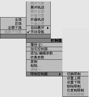

要访问“限制控制器”右键单击菜单,则高亮显示“轨迹视图”层次中的“限制控制器”轨迹,然后右键单击轨迹,并将光标移动到“控制器”区域
“限制控制器”菜单项。
