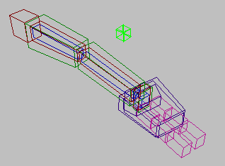

除了层次链接之外,现在还可以结合 IK 解算器使用新的“约束”系统。可以应用任何约束来创建目标或骨骼与其他对象之间的关系。目标的位置可以约束在移动的虚拟对象上。或者可以在相同的位置创建三条骨骼链,将一条骨骼链约束到其他骨骼链,然后为这些约束加权。
骨骼链约束到一起
