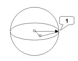

为了定义“零平面贴图”,必须定义球体的参考帧。该参考帧是关节链本身所固有的。
球体可以通过中心、水平面和子午线(零纬度)来定义。该中心分配给起始关节。
如果所有的关节角度都假定为首选角度,则姿势尤其重要。我们称之为首选姿势。
我们将处于首选姿势的解算器平面用作水平面。因为使用旋转角度可以控制起始关节,所以,起始关节处的首选角度并非是固有的。另外,使用解算器平面定义水平面是合理的。其中,通过向起始关节分配零平面,而向其他关节分配首选角度,可以生成该解算器平面。
EE 轴可以定义子午线。此时,球体的定义如下图所述:
1. EE 轴
所有关节都假定了首选角度。“零平面贴图”将在该球体上加以定义。

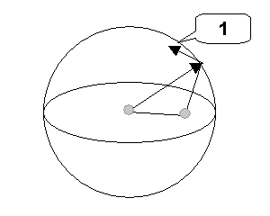

如果未由插件解算器提供,(IK 解算器本身作为插件解算器实施)IK 系统将会提供默认值。该贴图是通过下列规则定义的:
生成零平面的默认法线
无疑,这种方法不会延伸到南北极。南北极是单点。EE 轴穿越两极时,法线将会突然改变方向,即通过用户视口进行翻转。
通常,首选姿势是首次分配解算器时的姿势。因此,放置点的平面与此处的水平面相对应。规则 A 可以确保,如果在平面上移动目标,该链将一直处于该平面中。
规则 B 表明,沿着与赤道垂直的大圆移动到赤道时,该链一直处于垂直位置,穿过两极(该贴图的单点)时除外。

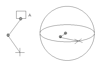

到目前为止,我们已经介绍了很多内容,就好像整个世界只包含 IK 元素一样。事实上,IK 链和目标位于各个变换层次的点上。最终,我们必须绘制末端效应器的位置。在世界中,该位置是指球体上的某个点。根据球体相对于末端效应器位置的安装方式,经度和纬度的显示不尽相同。要在其中放置该球体的父变换空间称“旋转角度父空间”或“父空间”(如果环境明确的话)。
对于 IK 参数,父空间必须是恒定不变的。刚才,我们已经提供了两种选择方案:
如果起始关节和目标直接位于世界中,选择“父空间”不会有任何区别。在下例中,起始关节是对象 A 的父级。
此时,可以(通过起始关节)将 IK 链设置为对象 A 的父级。
假定这是分配 IK 解算器时的姿势。因此,这是首选姿势。展开关节的平面是球体的水平面(“零平面贴图”)。
在下例中,我们将要了解一下分配 IK 解算器后父空间存在的旋转情况。
分配 IK 解算器后,IK 链的父空间将会包含一个旋转。
父 A 包含 90 度的旋转。如果用户没有使用 IK 解算器创建四个骨骼,并在稍后分配一个 IK 解算器(从 Bone2 到 Bone4),就属于抽象概念。如果直接将链设置为世界的父级,它将会显示在右图中:解算器平面变成水平状态。
B 的问题在于,决不会向用户显示右图。因此,必须对其进行设想,以便了解翻转。

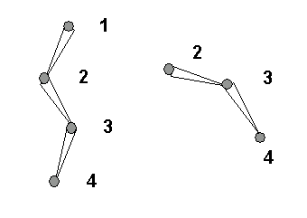

本例介绍了重新分配“起始关节”时生成的结果。假定我们有一个包含四个骨骼节点的 IK 链。
1. Bone01
2. Bone02
3. Bone03
4. Bone04
“起始关节”和“结束关节”分别是 Bone01 和 Bone04。假定图中所示的姿势是首选姿势,且 Bone01 包含一个旋转。如果直接将 Bone02 设置为世界的父级,右图中将会显示 Bone02 的层次。
向 Bone02 重新分配“起始关节”时,“零平面贴图”球体将会基于右侧的配置。
如果删除解算器/目标,并已分配新对象(从 Bone02 到 Bone04),您将会发现,该链不会翻转。为什么?分配“起始关节”和创建新的 IK 链/目标是不同的。“起始关节”是很多 IK 参数之一。重新分配“起始关节”与修改任何参数完全相同。其余参数将保持完好。尤其是,执行重新分配操作后,不会更改“旋转角度”。
创建新的 IK 链/目标会有所不同。试图确保关节链处于固定状态,方法是对参数进行相应的调整。尤其是,“旋转角度”将会设置为某个值,使解算器平面可以在视口中保持固定。
