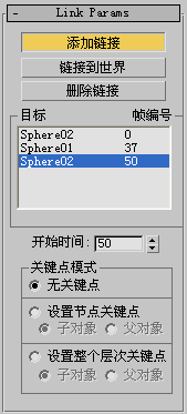

“链接参数”卷展栏上,单击“添加链接”,选中此长方体,然后禁用“添加链接”。 现在已在第 25 帧添加了另一个激活的目标。

一旦指定链接约束,可以在“运动”面板的“链接参数”卷展栏上访问它的属性。在此卷展栏可以添加或删除目标并在每个目标成为活动的父约束对象时设置动画。
也可以通过在轨迹栏上或“轨迹视图”中操纵关键点修改链接帧的动画。但是,用于删除这些上下文中关键点的标准方法不适用于链接关键点;您必须使用“链接参数”卷展栏上的“删除链接”功能。
单击“添加链接”后,将时间滑块调整到激活链接的帧处,然后选择要链接到的对象。只要启用了“添加链接”,便可继续添加链接;若要退出此模式,请在活动视口中右键单击或再次单击“添加链接”。
建议将此项置于列表的第一个目标。此操作可避免在从列表中删除其他目标时该对象还原为其独立创建或动画变换。
高亮显示列表中的目标条目时,“开始时间”便显示对象成为父对象时所在的帧。要在链接变换开始时更改,请调整该值。
