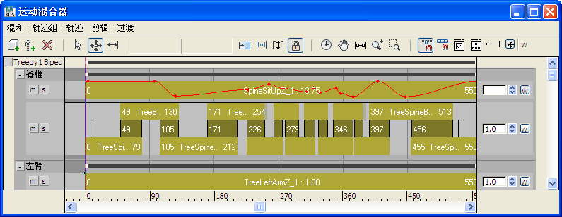

每个轨迹的权重曲线都会在轨迹的顶部显示为一条黑色细线。
通过单击轨迹右侧的“权重模式”按钮可以访问权重曲线。通过在运动混合器工具栏上单击“权重模式”,可以对所有轨迹的权重曲线进行编辑。打开权重模式后,您只能使用权重曲线,而不能使用剪辑。
您可以使用曲线上的节点(点)对权重曲线进行编辑。层轨迹上的每个剪辑在其每一端都自动拥有一个节点。默认情况下,变换轨迹没有节点。
