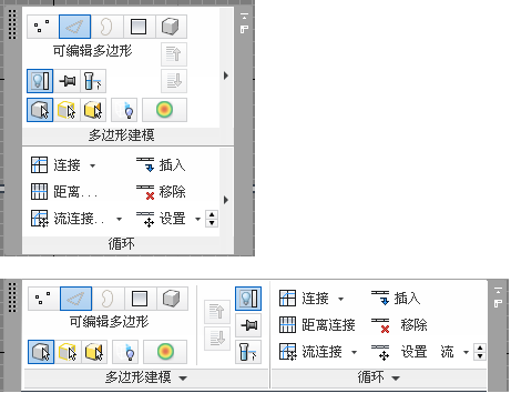

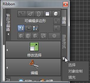

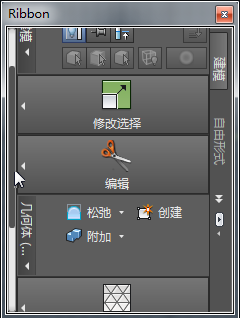

左侧带有滚动栏的垂直功能区

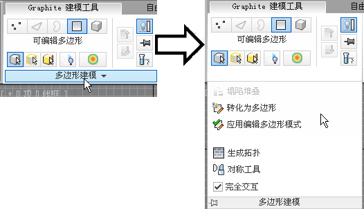

只要鼠标光标悬停在上面,展开的面板就会一直保持打开状态。要关闭它,只需移走光标即可。
左:单击面板标题栏...
右:...打开展开的面板。
在展开的面板标题栏的左端有一个带有图钉图标的小按钮(见上图)。要“锁定”展开的面板,从而锁定其打开状态,请单击此按钮。要关闭展开的面板,再次单击该按钮即可“取消锁定”展开的面板。

顶部:在垂直方向浮动面板组
底部:在水平方向浮动面板组

最大化功能区之后,会显示其大多数控件;其余的控件则显示在某些面板的扩展区域中,用面板标题旁边的小箭头表示。单击标题可打开展开。
要设置活动的最小化选项,请单击“最小化/最大化”按钮旁边的小箭头,然后从下拉列表中选择一个选项。
在此模式中,部分面板在展开时还有一些未显示的其他控件(由展开面板时位于面板标题旁边的小箭头表示)。单击标题可打开展开。
