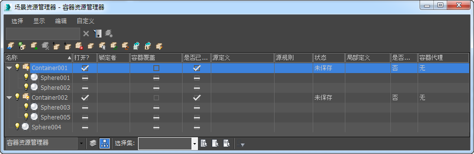

容器资源管理器
“容器资源管理器”是一个无模式对话框,可用于查看、排序和选择容器及其内容。它可以提供场景资源管理器的全部功能,外加“容器”工具栏上特定于容器的命令。
“容器资源管理器”显示一组默认的列标题,以提供场景中容器及其内容的相关信息,以及编辑容器设置的工具。有关列标题的描述,请参见“场景资源管理器”列。
