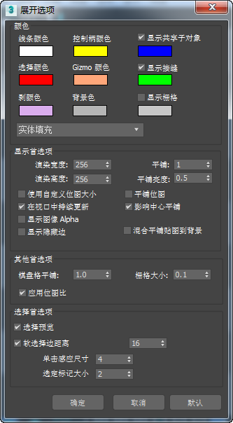

使用“展开选项”对话框上的控件设置“UVW 展开”修改器编辑器的首选项。

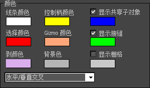

包含自定义 UVW 晶格的显示的色样。默认颜色在特定贴图中可能会变得难以识别。使用色样选择可以更好的显示指定贴图的颜色。
要改变颜色,请单击色样,然后使用“颜色选择器”来选择新颜色。
指定 UVW 晶格线条的颜色。默认设置为白色。
指定于面片控制柄的颜色。默认设置为黄色。
启用此选项后,与当前选择共享的未选中子对象以此种颜色高亮显示。大多数情况下,共享子对象为边。共享子对象带有单独顶点时即为顶点。默认设置为启用蓝色。
指定选中的 UVW 子对象的颜色。默认设置是红色。
指定给自由形式 Gizmo 的颜色。默认设置为桔黄色。
启用此项后,允许对视口中显示的坐标簇的边界指定一个容易区分的颜色。默认设置为启用绿色。
“剥模式”处于活动状态时指定给剥群集的颜色。默认设置是紫色。
指定于纹理贴图不显示的背景颜色。默认设置为暗灰色。
启用此项后,栅格线条为可见。默认设置为启用深蓝色。
还可以设置栅格大小。

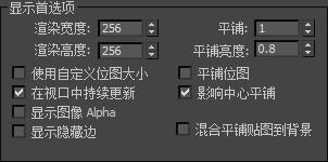

允许对选中曲面指定一个填充图案。默认设置为“实体填充”。
包含影响在视窗中显示贴图的控制器。
指定在视窗中显示的图像宽度分辨率。此项不改变图像大小,仅改变分辨率。
指定高度分辨率。
启用该选项后,将位图纹理缩放到“宽度”和“高度”指定的值。可以调整这些设置来相对于纹理坐标对位图纹理进行缩放和再均衡。此缩放不影响材质中的位图,仅影响编辑器中的显示。
纹理图像所重复的次数,在八个方向上向外(四个角和四个侧面)。
如果平铺值为 1,结果是一个 3 x 3 的晶格。如果平铺值为 2,结果是一个 5 x 5 晶格,以此类推。
可以通过“平铺位图”复选框切换平铺图案,如下描述。
设置平铺位图的亮度。值为 1.0 时,亮度等于原始图像的值;值为 0.5 时亮度为一半;值为 0 时,为黑色。
启用该选项后,可重复编辑器中的位图,从而显示材质中设置的平铺。
可以使用任意部分的平铺图像来设置纹理坐标。此操作在纹理图像段紧凑打包而且网格包含很多不同贴图区域时很有帮助。
当启用时,“平铺亮度”设置(参见上文)会均等地影响所有平铺。禁用此项后,中心或者“源点”会始终平铺保持在最高亮度,这样可以轻易的将原始平铺从副本中区别出来。
在移动鼠标时影响视口中对 UVW 顶点的调整。默认设置为禁用(直到释放鼠标调整 UVW 顶点的效果才会显示于视口)。
在编辑器中显示背景图像的 alpha 通道(如果它存在的话)。
切换面边的显示。禁用该选项后,仅显示面。启用该选项后,将显示所有的网格几何体。
影响对混合平铺的亮度设置低于 1.0 的颜色。禁用此选项后,平铺混合为黑色。启用此选项后,平铺混合为背景色。
在 UV 编辑器视口中更改棋盘格背景的大小。
设置水平和垂直栅格线条的位置。默认值为 0.1。
将栅格大小设置为 0 会有效的禁用栅格。为最高值 1.0 时,栅格与纹理大小相同。
应用参照位图的大小比率。您可以更改 \\maps\uvwunwrap 中的位图。
启用“软选择”后,将按照当前选择与受影响顶点之间的指定边数来限制衰减区域。影响范围使用一系列“边距”空间量度而不是用绝对距离。默认值为 16。
设置从子对象中单击选中的距离。默认值为 4。范围从 1 到 10。
设置编辑器窗口用于表示选定顶点方形框的大小。默认值为 2。范围从 1 到 10。
在对话框中单击“确定”接受更改,或单击“取消”取消更改。单击“默认值”可将此对话框的所有设置重置为默认值。
