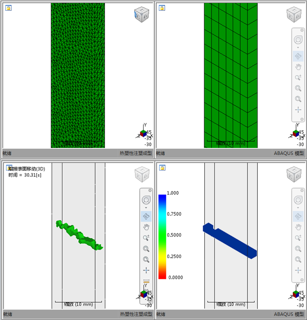

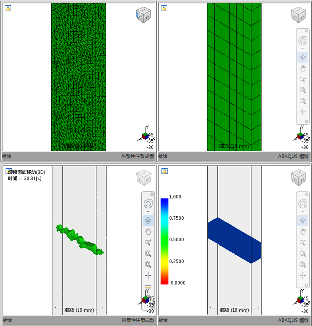

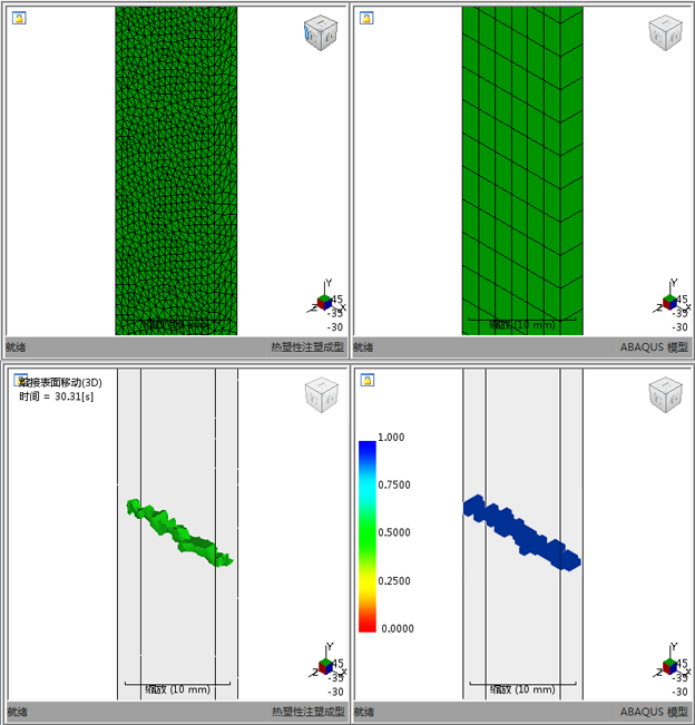

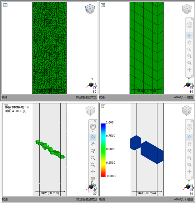

将熔接面映射到结构模型的精度取决于与 Moldflow 网格相关的结构网格的保真度。请考虑以下结构网格密度不断变化的简单 ASTM 样本模型的示例。
我们可以清楚地看到,随着结构模型的网格不断优化,它开始形成在 Moldflow 模型中显示的熔接面的形状。作为最佳做法,我们建议在与 Moldflow 网格比较时,结构网格密度为 1:1 或者更精细。
