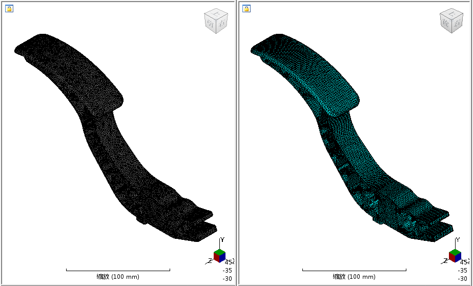

对齐第一个模型并进行配对
第一步是将踏板臂的 Moldflow 方案与结构部件中的相应零件进行配对。
  1. Advanced Material Exchange 打开的情况下,单击 “开始并学习” > “信息配对” > “零件映射”)。
  2. 显示“零件映射”对话框后,找到 pedal.sdy 文件。选定后,您可以看到踏板的预览,可用来验证是否选择了正确零件。单击“继续”
  3. 找到 pedal_assembly.inp 文件,并选择名为 pedal_arm 的实体。单击“确定”。
  4. 选择“毫米”单位。单击“确定”。
  5. 在提示是否使用自动对齐工具时,请单击“是”
  6. 在自动对齐工具对齐了两个实体后,请单击“接受”
