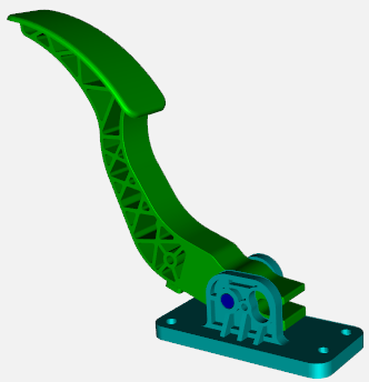

本教程将指导您在 Advanced Material Exchange 中完成结构部件模型。该部件由三个实体组成:踏板臂、踏板底部以及连接前面两个实体的销轴。将讨论在 Advanced Material Exchange 中使用结构部件的唯一工作流程。此外,部件的一个零件包含用于预测强度折减系数的熔接面。最后,执行结构分析,在分析期间我们可以评估材料的压缩响应。
简介
Advanced Material Exchange 中使用的踏板部件的两个零件由 30% 的玻璃纤维填充的材料 Extron 3019 HS 制成。通过使用 Advanced Material Exchange,我们可以将个别 Moldflow 方案的结果映射到结构部件的每个零件上。
