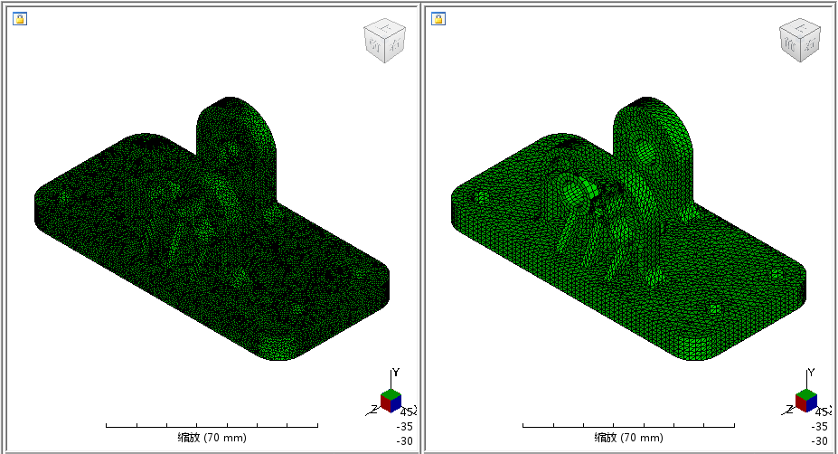

下一步是将踏板底部的 Moldflow 方案与结构部件中的相应零件进行配对。
单击
“主页”
“信息配对”
“零件映射”
显示“零件映射”对话框后,找到
base.sdy
文件。选定后,您可以预览可用于验证是否选择了正确零件的踏板底部几何图形。单击
“继续”
在您选择新的方案文件后,将在“结构映射”对话框中看到结构部件的预览。选择
pedal_base
实体,然后单击
“确定”
在“零件映射”对话框中单击
“确定”
如果系统通知您此零件不具有与之关联的 .ws3 文件,请单击
“确定”
