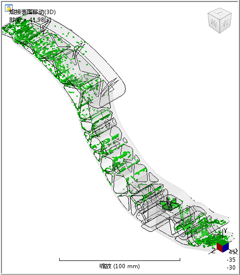

踏板臂包含 Moldflow 的熔接面数据。为了了解熔接面对踏板臂的结构寿命的影响,我们必须首先计算熔接面上每个点的强度折减系数。
  1. 仍然在“材料”选项卡上,单击 (“材料”>“熔接面”>“熔接面特性”)。
  2. 确保“用户指定的强度折减系数”选项处于选中状态。
  3. 将强度折减系数值设置为 0.90。
  4. 单击“确定”。
此处,我们可以在 Moldflow 方案上看到熔接面移动。映射结果后,我们将可以看到结构模型的强度折减系数。
