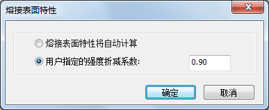

在输入包含熔接面数据的 Moldflow 分析前,您需要选择决定熔接面强度的方法。默认情况下,用户指定的 0.9 的强度折减系数会应用到位于熔接面的所有单元。若要调整用户指定的强度折减系数,或者使用熔接面特性的自动计算:
  1. 单击 “材料” > “熔接面” > “熔接面特性”)。
  2. 选择“将自动计算熔接面特性”,使 Advanced Material Exchange 确定熔接面上单元的强度折减系数。
  3. 选择“用户指定的强度折减系数”,输入 0 < SRF ≤ 1 之间的强度折减系数。
  4. 单击“确定”。
