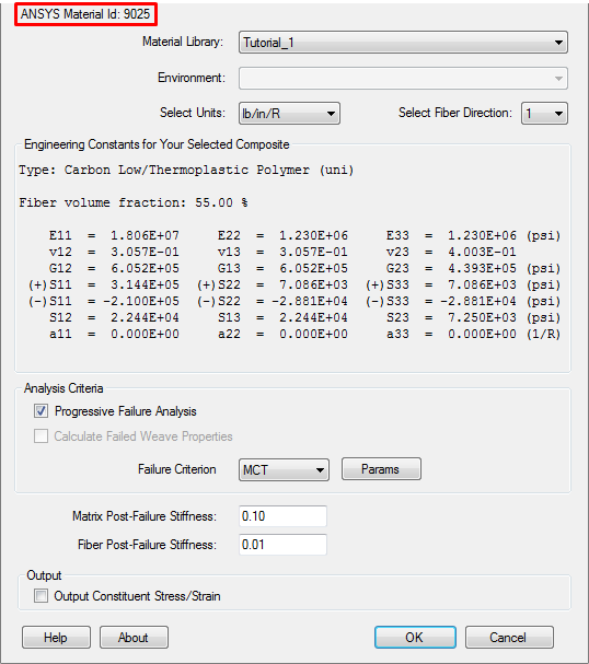

  2. 确定 Tutorial_1 的 ANSYS 材料 ID(材料 ID)编号,方法是从 ANSYS 内打开 Helius PFA 插件,然后从材料库列表中选择 Tutorial_1。材料 ID 编号的位置将在下面亮显。或者,可以通过打开 HPFAMatDB.xml 文件(该文件位于 Helius PFA 材料目录中)来确定材料 ID。材料 ID 的特定值可能会有所不同,具体取决于 Helius PFA 材料目录中的材料数量。

  4. 将 MP 命令集替换为以下内容,以确保材料 ID 替换为步骤 1 中确定的值:
    HELIUSPFA, matID, 7,3,1,1,0,0,0,0,0,0,0,0,0.1,0.01,0
